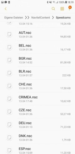

Funktionieren die Speedcam in D? sind Kartenupdate kostenpflichtig?
Das Europa-Paket,also das Kartenupdate ist mit enthalten.
Die Speedcam für DE ist aktuell und funktioniert.

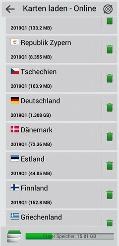

Sieht nicht so aus
Für eine Aktualisierung von Karten aus dem Programmmenü muss das Navigationsgerät an das Internet angeschlossen sein (mittels GPRS, 3G, Wi-Fi u. a.). Hinsichtlich der Größe einiger Kartendateien wird eine Verbindung über Wi-Fi empfohlen.
  1. Starten Sie die Anwendung Navitel Navigator und wählen Sie "Hauptmenü" → "Mein Navitel" → "Aktualisierung".
  2. Wählen Sie eine Karte in der Liste der verfügbaren Aktualisierungen.
  3. Es öffnet sich ein Bildschirm mit Informationen, die eine ausführlichere Beschreibung der Karte anführen. Drücken Sie "Aktualisieren" und bestätigen Sie Ihre Wahl.
Je was man an Karten benötigt,NAVITEL ® - Navitel Navigator mit Karten, gibt es das passende Paket dafür.
Die App kann hier heruntergeladen werden wo man vorher in einen Demo Modus die Navy Soft testen kann.
Die Karten können dabei online runtergeladen werden und später in der Vollversion genutzt werden mit einen gültigen Key.

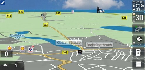

Die Bewertungen zu Navitel im Playstore sind ja eher durchwachsen, gerade was die Aktualität der Karten angeht.
Da bleib ich lieber bei Sygic, aktuell, einfach zu bedienen und günstig.
Jeder hat seinen Favoriten bei der Navi Soft,ich persönlich benutzte die NextGen,die mir am besten erscheint.Zeigt mir alle Infos an die ich für die Navigation benötige und nutze.Die Google Sprachsteuerung funktioniert damit perfekt,um mir unterwegs die nächste Tankstelle mit den aktuellen Spritpreise oder mal schnell was hinter den Rippen ansagen zu lassen.

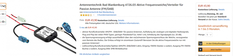

Morgen soll wohl mein neues Schätzchen kommen. Habe mir ja die passive Frequenzweiche der Firma Blankenburg gekauft. Dort ist eine Plusleitung dran, wo wird diese angeschaltet?
Gruß Michael
Gruß Michael
Beim passiven Antennensplitter von Antenne Blankenburg dient das rote Kabel zur Spannungsversorgung über Phantomeinspeisung für die Fahrzeugantenne. Das heisst, wenn Du am Fahrzeug eine Aktive (verstärkte) Phantomgespeiste (also über den Innenleiter des Antennenkabels mit Spannung versorgte) Antenne hast wird das rote Kabel an den Remoteausgang des Radios angeschlossen und liefert die Spannung damit die Elektronik der Antenne wieder arbeitet.
Ob dein Duster 2 eine solche aktive Phantomgespeiste Antenne hat kann ich leider nicht sagen.
Normalerweise wurden bei Dacia meistens passive Antennen verbaut und da ist ein aktiver Antennensplitter die richtige Wahl.

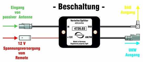

Gruß Michael
Für Antennen wie sie im Dacia vorkommen,also ohne Verstärker in der Antenne, wird eine aktive Frequenzweiche für die passive Antenne benötigt.
Das rote Kabel wird an den Remote(blaues Kabel) steht ANT/AMP drauf mit den Radio verbunden.

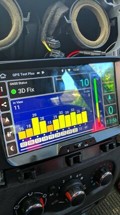

Hallo, habe heute mal eine andere GPS Antenne probiert, nach ca. 10 Minuten fahrt sah das ganze so aus, kein Unterschied:
Mehr geht da nicht, oder soll ich einfach das so akzeptieren wie es ist? Wirklich stören tut es ja nicht <_<
Ich teste mal das Radio auf Standby zu lassen über Nacht und schaue mal wie lange dann ein GPS Fix dauert <_<
9 Satelliten in Nutzung ist an sich OK. Aber 10 min warten ist zu lange. Versuch Mal den Auto Standby.
