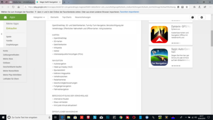

Eine kostenlose Navi Soft die im Apps Store gute Bewertungen hat ist Magic Earth Navigation & Maps kostenfrei [on-/offline].
Die Karten kann man am PC herunter laden, entpacken (z.B. mit WinRAR), kompletten Ordner "MAGICEARTH" in den zugehörigen Ordner auf eine microSD Karte in den richtigen Ordner kopieren.
in "storage/sdcard/Android/data/com.generalmagic.magicearth/files/Download/MAGICEARTH/Data/Maps".
Der Kartendownload für Europa beträgt ca.14Gb als Rar-Archiv, Stand: KW08/2019,also bei der menge schon umfangreicher.:yes:
https://play.google.com/store/apps/details?id=com.generalmagic.magicearth&hl=de&referrer=utm_source=google&utm_medium=organic&utm_term=magic earth navigation&pcampaignid=APPU_1_s74FWp-1D5HDkgXNuJiYAw

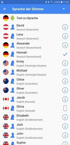

Sind die Stimmen für die Navigation ok?
@DaciaLogan2Fahrer: Danke für den Tipp. Liest sich wie ein für Navigation verbessertes Osmand. Werde ich auf jeden fall mal testen. Ich denke mal, dass es die System-TTS als Navistimme nutzt?
Nachtrag: Ok, ich nehme es zurück: Scheinbar doch keine Systemstimmen wie Osmand: Download Human Voices in Magic Earth - General Magic
Nachtrag2: TTS Systemstimme ist auch nutzbar. Andere Stimmen ohne TTS sind für mich eher uninteressant, zwecks Straßennamenansagen
Es sind Stimmen mit dabei, man kann aber auch auf TTS System umstellen. Geht also beides. Stimmen sind aber in jedem Fall gut.

Danke habe ich schon mal installiert die TTS Stimme und klingt sauber, nun muss ich nur noch testen, ob bei der Navigation die Musik gedämpft wird damit die Ansage deutlich zu hören ist.

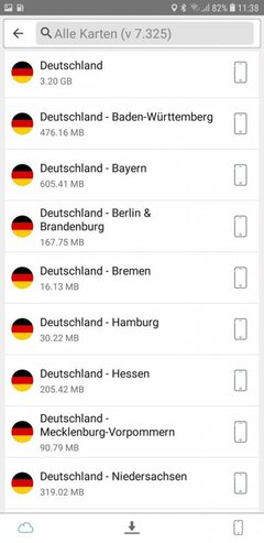

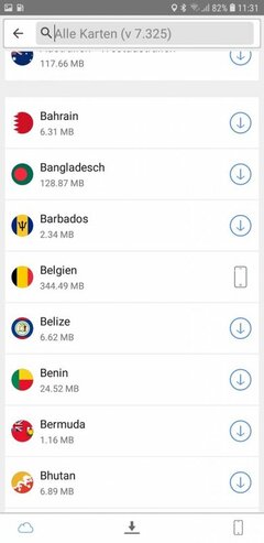

Wie läuft das mit den Karten Updates?
Geht das automatisch im Betrieb?
Entweder online anzeigen lassen oder offline wenn die Karten runtergeladen wurden die ausgesucht wurden.
Mir ist lieber das sie auf den Stick sind, wer hat schon immer Internet und das in DE.:lol:
Es kommt ne Info wenn neue Karten verfügbar sind, dann kann man entscheiden ob direkt oder verzögert aktualisiert werden soll.

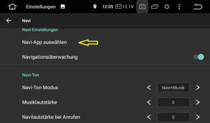

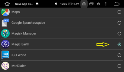

Zumindest die System TTS wird die Musik nicht gedämpft, sind aber trotzdem gut verständlich.
Sollte aber mit TTS funktionieren, wenn diese Einstellung im System für die Navi Soft vergeben werden.
