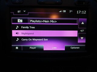

Ich habe die Komplette Firmware installiert... Es läuft wie beschrieben und zu meiner Überraschung kann ich plötzlich auf meine Google Musik Playlisten zugreifen... Das ging vorher nicht...
Gekoppelt ist das MediaNav via Bluetooth mit meinem Samsung S9+
Na,das ist ja schon mal mehr :yes: als es im original erledigen kann.:)
