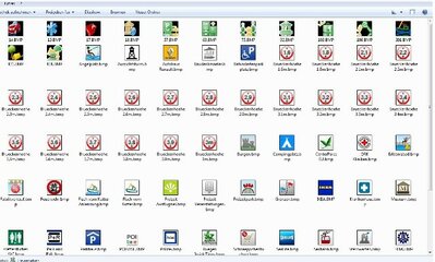

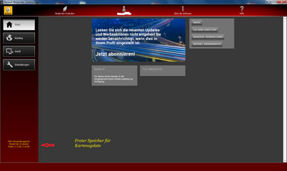

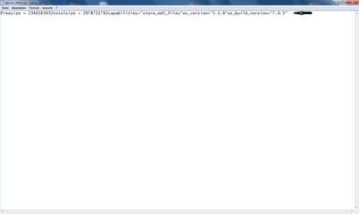

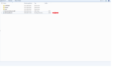

Mit den Kartenupdates bist du nicht der einzige der vorher auf die 7.0.5 updaten musste um neue Karten zu installieren.
Hatte gestern einen Fall der für über 200 Euro die Ost und Westeuropa Karten aufspielen wollte und es nicht ging. Beim Update auf Osteuropa bleiben die vorher West natürlich drauf.
Die aktuellen Karten die man über die Tollbox erhalten hat werden wärend des Aufspielens anschließend vom USB-Stick entfernt, so da ein erneuter Fingerprint erstellt werden muss.
Möchte man beim EVO seine alte Firmware für ein neues Kartenupdate behalten ändert man in der "device_status.ini" vom Fingerprint auf 7.0.5
und kann die neuen Karten aktualisieren ohne erst die neue 7.0.5 zu installieren.

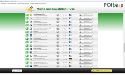

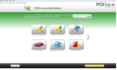

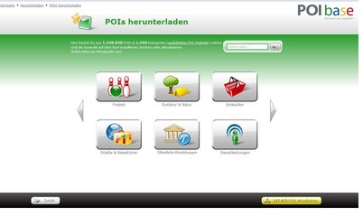

Ich habe mir für mein Media Nav Evolution POI bei Dacia für 17,95€ gekauft und diese auf das Gerät aufgespielt. Danach war das Ergebnis ernüchternd. Es gibt nur POI für Tankstellen, Parkplätze und Restaurants. Gibt es auf dem freien Markt weitere POI wie Einkaufsmärkte, Museen etc. Wenn ja, wo und wie bekommt man diese auf den Stick? Für Antworten wäre ich dankbar.
Hast Du auch im Menü gekennzeichnet das alle POI´s angezeigt werden.
Es gibt auch ein Auswahl-Menü.
Bei mir werden alle POI´s angezeigt(Einkaufen, Werkstätten, Sport u.s.w.
Grüße.
Mit POIbase kann man neue POI´s aktualisieren die fürs EVO nicht zu Verfügung stehen, zum Teil kostenlos.:)
