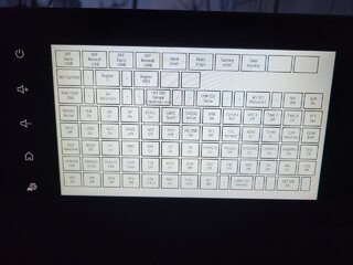

Das Media Nav funktioniert ja soweit, da muss ich mal die nicht vorhandenen "Extras" noch abschalten. Ich mache mal ein Foto vom Micom Test, vielleicht fällt ja Einem was auf.
Das Navi bleibt bei der Warnung "hängen" und ich kann sie nicht bestätigen.

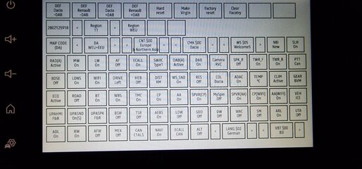

Vielleicht hilft es dir, das ist von meinem MediaNav die Übersicht und du kannst die Einstellungen übernehmen und dann läufts vielleicht wieder.
Danke!
In der Tat hat hat deine MAP Code und Region Einstellung die Funktion des Navi wieder hergestellt! :dance:
Auf "DA" wäre ich wohl selbst nie gekommen :think:
Konnte auch gleich einen neuen Update Stick erstellen.
Nun bleibt noch das Linien und Tagfahrlicht/Nachleuchten...
