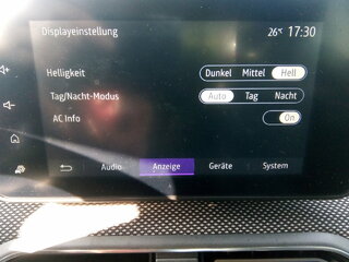

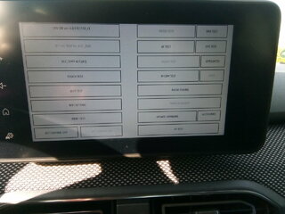

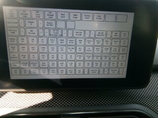

Wäre es möglich das du mal ein Bild davon postest ? Ich habe das Renault Theme aktiviert, allerdings im old Style denn damit wirkt es harmonischer und nicht so gekachelt. Version habe ich die 9.9er drauf.

Angezeigt werden die Werte bei jeder Änderung an Temperatur usw. Auch wenn die Klimaautomatik aus ist.
Ich hänge Dir mal Bilder an.
Genauso hab ich das auch funktioniert sehr gut
Danke für dein tollen Bilder. Leider klappt es bei mir nicht. Ich habe mal deine Einstellungen bei mir gemacht, CMK$1 Renault, WS $05 Welcomes5, NBI-New, COL Renault, Leider keine Anzeige. Ich habe noch folgende Unterschiede zu dir: Region 14, Region Map WEU, Map Code D1, Map WEU-EEU, TMC On, CP (Wifi) On, TSR ON.
Anscheinend hast du kein Navi. CP (Wifi) ist bei mir an da meiner noch kabelloses Android Auto hat. Der Rest ist ja gleich, bin ratlos.
Man müsste noch die Software Version und Konfiguration des Datenlieferanten, dem Steuergerät der Klimaanlage, vergleichen.
