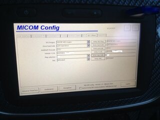

Kann gut möglich sein, wenn sie die nötigen Mittel dafür haben.Ich hatte vor gewisser Zeit bei einigen Händlern nachgefragt ob sie mir die VIN für ein Austauschgerät eingeben können, außer Achselzucken bekam ich keine Zusage.
Darauf hin habe ich mir selber eine Software gesucht wo ich die Einstellungen dafür machen kann und arbeite heute noch damit.:)

Bei einem neuen Steuergerät die VIN eintragen geht beim Vertragshändler oder selbst mit ddt.
Eine VIN beim Gebrauchtgerät ändern geht mit ddt.
Ich kenne den Unterschiede zwischen den beiden Bestellnummern für GB und DE nicht.
Ergänzung: Die Softwarekonfigurationen, wie Sprache, Lenkradseite, Kameraausstattung ect., würden sich auch mit ddt anpassen lassen.

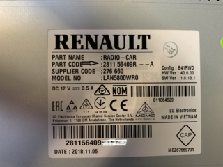

Es würde auch nichts bringen sich ein Gerät von Großbritannien zu besorgen,dann müsste anschließen bei "Drive Hand side" auf "Left Hand drive" umgestellt werden.:)
Dieses ist zum Beispiel ein Gerät für Großbritannien wie Texas schon mitteilte.
Das betrifft aber nur die BT-Freisprecheinrichtung und kann ohne weiteres mit ddt4all geändert werden. Meiner Meinung nach kann man ruhig ein Gerät aus GB kaufen, wenn man mit ddt4all umgehen kann oder jemanden kennt, der die Änderungen machen kann.
