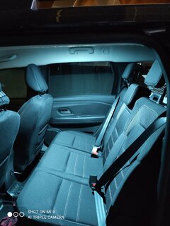

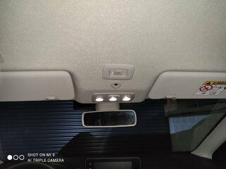

Da ja noch eine Innenleuchte übrig ist vom Einbau dieser
hab ich die für HINTEN mit LED ersetzt
ist jetzt Sauhell auf den billigen Plätzen hinten :D

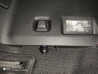

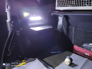

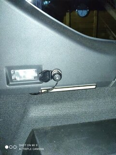

Auch gleich noch im Handschuhfach und Kofferraum LED eingesetzt, und ein Zusatz LED Licht in den Kofferraum mit Stecker der in die Steckdose bei Bedarf kommt, wenn der nicht gebraucht wird klemmt der unter der Seitenverkleidung.
Und das kommt später....:whistle::whistle:
Ja das ist ja mal echt sau hell xD !

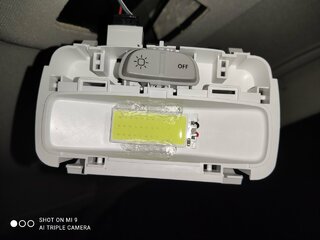

Was muss man denn da für LEDs kaufen um die zu ersetzen?
Mfg Daniel
Ich schließe mich mal an, würde mich auch Interessieren was die LED´s für Sockel haben müssen damit das passt. Die Innenraumleuchten an sich gehen ja sicher recht einfach mit Plastikkeilen raus.

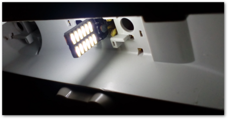

...ich würde empfehlen, wie auch von Zimbi schön realisiert, keine Sockelleuchten zu nehmen, sondern wie er so flache LED Streifen einzukleben/einzulöten. Das Licht ist sehr flächig, nicht punktuell und einfach angenehmer. Platz genug ist ja da in der Lampe.
Für die Sockelleuchtentauscher: W5W ist der Sockel laut Anleitung für alle möglichen Innenleuchten.
Ich hatte in meinem MCV auch die Flächenleuchten - allerdings nicht sehr lange. Auf Dauer können die Spannungen über 12V nicht sehr gut ab und es kommt zu Ausfällen, weil das BMS die Bordspannung schon mal deutlich darüber anhebt. Kommt zwar selten vor, weil die Türen während der Fahrt ja meistens geschlossen sind.
Ich habe jetzt Stecksockel LED drin - die sind auch sehr hell und laufen seit drei Jahren.

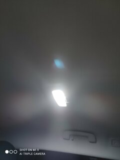

Bitte nicht täuschen lassen - Blende und Belichtung sind so gewählt worden, dass man die LED auch sieht
Das mit den Spannungen muss natürlich beachtet werden. Ein Auto hat bis 14.4 V. Das muss die LED Verträgen, bzw darauf muss der Vorwiderstand ausgerichtet sein.
Ich habe seit Jahren 12V Stripes im Auto. Mit Vorwiderstand. Da brennt nix durch.
