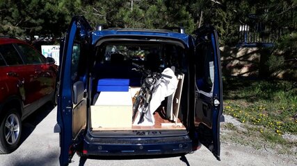

So viel zu den Anforderungen, nun zur Lösung. Vorlage war der Ausbau von fishtown-andy bzw. Rene Kreher.
Seit Mittwoch ist der Dokker da, der Umbau zum Minicamper hat begonnen
Rene Kreher

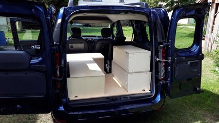

Ich wollte auch eine eckbankähnliche Sitzgelegenheit, wegen dem dritten Sitz musste diese aber auf der linken Seite sein im Gegensatz zu meinem Vorbild.

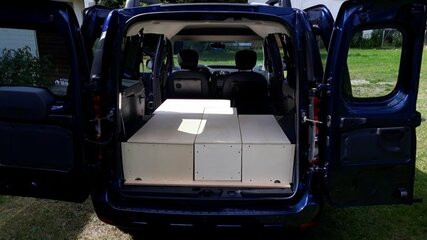

Der Tischblock besteht aus zwei übereinander gestapelten Kisten, damit man die obere nachts in den Mittelgang stellen kann und somit eine Liegefläche daraus macht.
Alle Kisten sind mit einer Klappe zum Öffnen. Als Material hab ich 8mm Papel verwendet.
Die Kisten sind nicht fest auf dem Boden verschraubt, sondern stecken auf Leisten mit Eigengewicht, welche wiederum fest an der Bodenplatte verschraubt sind.
Somit ist der dritte Sitz, der Tisch und der werkzeugfreie Ausbau schon mal sichergestellt.
Wie sieht es aber mit den Mountainbikes aus?
Hierfür musste ich aus Platzgründen leider ein paar Sachen zurückstecken. Die beiden "Tisch"-Kisten lassen sich leicht herausnehmen und stattdessen zwei Mountainbikes ins Auto reinstellen.
Die gehen ganz gut rein, wenn man die Vorderräder abbaut.
Die Fahrräder können nachts dann neben das Auto abgestellt werden (abgeschlossen empfiehlt sich :-)).

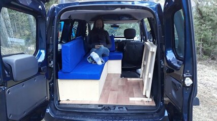

Jetzt fehlt natürlich eine Schlaffläche ohne die beiden Tisch-Kisten, die zu Hause in der Garage liegen.

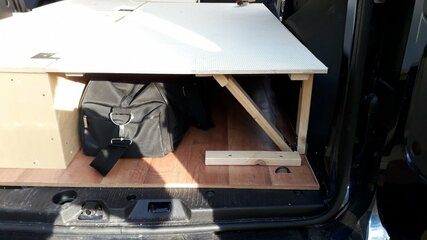

Deswegen ein zusammenklappbares "Schlafbrett", welches man neben die Fahrräder anlehnen kann.
Somit ist das Mitnehmen von den Fahrrädern auch gesichert und meine Frau hat auch noch Platz gefunden :-)
Für den Stauraum habe ich mir zwei Lösungen überlegt:

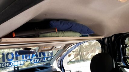

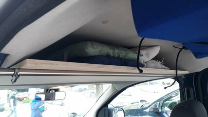

Zum Einem habe ich über dem Fahrerbereich ein Brett befestigt, welches das Kopffach noch etwas tiefer macht.

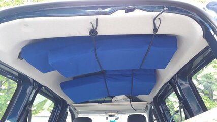

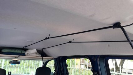

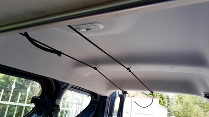

Zum Anderen hat es beim Dachhimmel ein paar Löcher drin, so dass ich mit Expander eine Dachbefestigung gemacht habe, dort kann man recht gut, die Sitzkissen über den Tag verstauen.
Noch ein paar kleine Features:
Es ist möglich die komplette Rückbank einzubauen und trotzdem den hinteren Teil der Eckbank und die beiden Tischkisten im Auto zu lassen.
Die Kofferraumtür lässt sich von Innen öffnen, indem ich ein Stück Schnur an die Verriegelung befestigt habe.

Hier noch ein paar Bilder in chronologischer Reihenfolge:

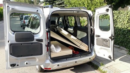

Material eingekauft, hier noch mit dem Leihwagen, weil meiner zu dem Zeitpunkt in der Werkstatt war. Deswegen wird das Auto dann später blau :-)

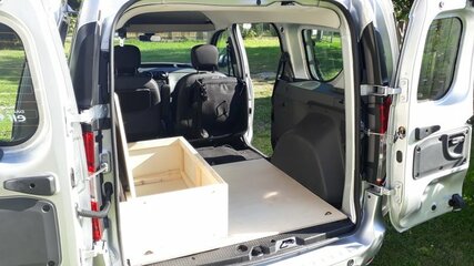

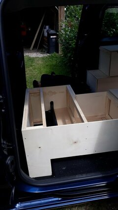

Bodenplatte ist drin und die erste Kisten für die Eckbank ist angefangen.

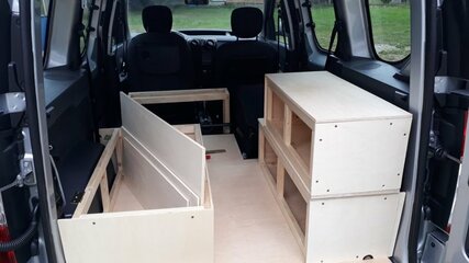

Die beiden übereinander stehenden Tischkisten sind angefangen und diverse Kistendeckel zugeschnitten.

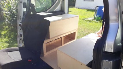

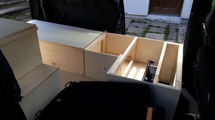

Der vordere Teil der Eckbank ist mit Ausnahme vom Deckel fertig. Da der dritte Sitz drin bleiben soll, musste ich die Rückbankstange auch drin lassen und um sie “rum” bauen.

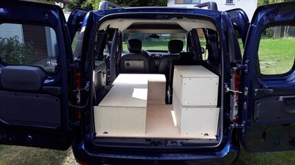

Fertigen Kisten im “Eckbank mit Tisch Modus”. Deckel sind mit Scharniergelenken befestigt und verschließen mit Magnet

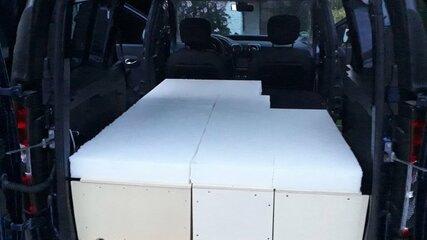

Fertige Kisten im “Bett Modus”. Die obere Tischkiste wird in den Mittelgang gestellt um so eine Liegefläche zu schaffen.
Im Poco hab ich eine Schaumstoffmatratze besorgt und diese zugeschnitten. Hier noch ohne Sitzbezüge und im “Bett Modus”
Hier das Auto im “Schlafbrett Modus”. Auf der rechten Seite ist das zusammengeklappte Brett angelehnt. Sitzbezüge sind inzwischen in blau genäht.
Hier das Schlafbrett in Liegeposition.
Auto bis zum Rand voll, aber zwei Fahrräder (plus Schlafbrett angelehnt) sind drin. :-D
Über dem Fahrer/Beifahrer wurde das Kopffach mit einem Brett tiefer gemacht um mehr Stauraum zu erzeugen.
Mit Expander wurde oben an der Decke ein paar Schnüre gespannt um die Sitzpolster über den Tag nach oben zu verstauen. So kann man über den Tag die Kisten besser aufmachen.
Ich hoff ich konnte euch ein paar Inspirationen für euren Autoausbau geben und dass euch meiner gefällt.
Viel Spaß euch beim "im Auto übernachten"

Ich finde besonders toll die Gummi Bänder am Dach. Eine Lösung die ich für mich umsetzten kann. Zur Zeit transportiere ich den Schaumstoff in der Dachbox.

Der Sitz in der 2ten Reihe kann ja im Schlaf Modus umgelegt werden. Warum nützt du die Fläche nicht fürs Bett?
Ist es wegen dem Einstieg?

Ja, hauptsächlich wegen dem Einstieg wird kein Schlafbrett über den zusammengeklappten Sitz gelegt.
Wir legen den dritten Sitz einfach um und "stopfen" das Loch mit einer Tasche und ein paar guten Kissen einfach aus, so dass es mehr oder weniger eine große Liegefläche wird.
Ich würde aber im nachhinein das anders bauen:
Die ganze Sitz- bzw. Liegefläche um 5cm höher bauen, so dass man über den zusammengeklappten Stuhl drüber kommt. Dann verliert man zwar die Einstiegsmöglichkeit von der Seite, aber dafür wirds schlafen für den zweiten gemütlicher.

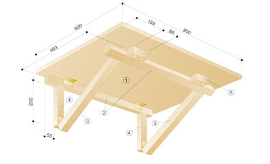

- Das Beistellbrett scheint eine schlaue Lösung zu sein. Ich erkenne es nur nicht, magst Du den Mechanismus erläutern?
Ja, das schlafen könnte für den zweiten bequemer sein. Das würde ich im Nachhinein anders bauen, siehe meinen Kommentar eins drüber. Wir schlafen mit Füßen Richtung Lenkrad und derjenige auf der Beifahrerseite rutsch mit den Füßen eher zum Fahrer rüber.
Die mittlere, quadratische Box ist keine Box, sondern nur ein Brett. Das liegen wir auf, wenn wir in den Bettmodus gehen und ist über dem Tag meistens im Boxfach über dem Fahrer gelagert.
Das Beistellbrett ist ein bisschen kompliziert zu beschreiben.
Dieses Bild beschreibt es glaub ich am besten. Du baust unterhalb von dem Schlaffbrett eine Dreieckskonstruktion. In zwei Ecken des Dreickecks sind die Leisten mit Gelenken befestigt. Die dritte Ecke klemmt mit Eigengewicht gegen zwei Stopperhölzer.
