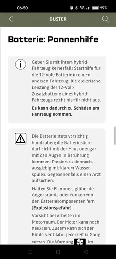

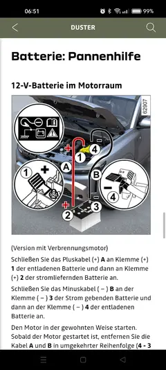

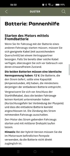

Es ist ganz normal möglich mit der starthilfe. Das 12 Volt System und das 48 Volt System sind getrennt.
Es gilt für den 1.0 ecoG und 1.2 Mild Hybrid.
Der hybrid darf auch fremdgestartet werden, darf aber nicht als Starterfahrzeug fungieren, da die 12v Batterie hier zu klein ist. Der hybrid startet selbst immer im Elektro Modus, die 12v Batterie ist nur eine Art Stützbatterie der 12v Systeme.
Gruß Stephan

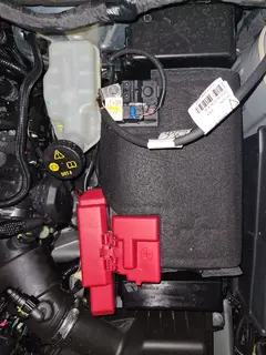

Nun. Man muss auch nicht unbedingt die Bedienungsanleitung eines Vollybriden zu Rate ziehen. Man könnte auch mal die Mororhaube öffnen und sieht die leibhaftige vollwertige Starterbatterie.
Das klappt schon.
Das klappt schon.
Das sind bestimmt 60 Ah. Keine Notbatterie
Und ja. Der Mildhybrid hat sein 48 Voltsystem um 30 PS Motorleistung zu liefern und den Co2 Ausstoß zu senken. Er startet nicht mit der Mildhybridbatterie. Schon das Start Stoppsystem, falls es denn funktioniert. Aber ist der Bleiakku leer startet nix.
