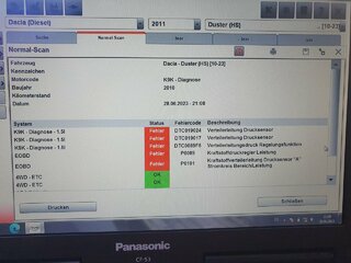

Habe ein großes Problem mit dem Duster 1,5dCi mit 81 Kw. Bj.2011.
Das Auto fährt einwandfrei, der Motor zieht auch durch beim gas geben, springt auch gut an, macht keine Probleme.
Nur wen ich vom gas gehe und an der Kreuzung oder an der Ampel anhalten muss, dann schwankt die Drehzahl ganz leicht im Leerlauf und
der Motor geht einfach aus, bevor geht die Motorkontrolllampe und eine STOP Lampe an, Danach kann ich den Motor wieder starten und kann normal weiter fahren.
Habe den Fehlerspeicher ausgelesen und es sind Fehlercods gespeichert-DTC019024, DTC019017,DTC0089F5, P0089, P0191.
Der Kraftstoffdruckregler wurde schon erneuert. Das Auto war auch schon in der Werkstatt da wurde der Dieselfilter erneuert und konnten auch nichts finden.
Das Problem ist auch nicht jeden Tag,und dann hast du am Tag beim jeden anhalten.
Hier die FIN- UU1HSDACN45783796 von dem Auto falls mir einer hier helfen kann.

dann geht der Motor aus. Die Daten vom Motor kann ich glaube nicht auslesen, ich kann nur die Fehlercods auslesen, muss ich noch mall schauen ob ich die Daten vom Motor auslesen kann.

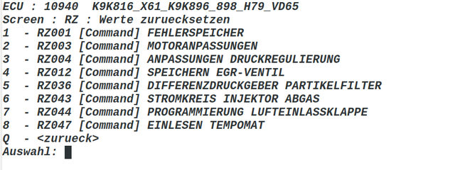

idR muß solch ein Ventil angelernt werden bzw die alten Lernwerte löschen und ein Reset machen.
Dann lernt das Steuergerät wieder neue Werte vom neuen Bauteil, sonst KANN es zu solchen Problemen kommen.
BTW: von den WOW-Clone halte ich eh nichts ;)
Die K9K896 und 898 sind Zwillinge, 896 für die 4x2 und 898 für die 4x4 Fahrzeuge.
Das verbaute Continental SID306 Steuergerät unterstützt folgende Reset Befehle: sid30x.png
RZ003 ist für den Austausch der Einspritzpumpe und der Bauteile, die an der Druckregelung beteiligt sind.
RZ004 löscht die Korrekturwerte beim Austausch alle Einspritzdüsen.
