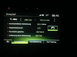

Da ich jedoch mit LPG fahre ist das Driving Eco2 bei mir nicht ganz richtig in den Angaben bei Durchschnittliche Verbrennung und Gesamtverbrauch. Dafür kann ich über "Entfernung ohne Verbrennung" jetzt sehen wie viele Kilometer der Wagen mit LPG gefahren ist, denn nach Umstellung auf LPG gehen hier die km hoch.

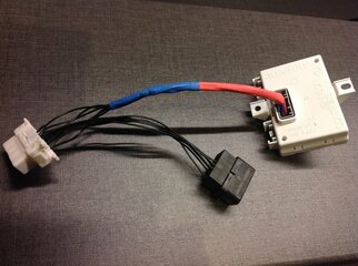

Über eine Y-Kabel habe ich mit das BIC/MIU angeschlossen.
Damit alles schön aussieht habe ich es mit Schrumpfschlau verschönert. Das ganze habe ich bei meinem Logan MCV II (2017) hinter dem Handschuhfach angebracht.

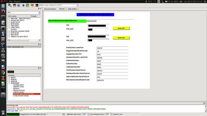

Ich habe nur DataRead.Identification.RenaultR2 mit ähnlichem Inhalt gefunden.
PartNumber.BasicPartList = 283C3 (6197R = LowerPart)
HarwareNumber.BasicPartList = 285J9 (6635R = LowerPart)
Genau diese Nummern scheinen nicht außen auf den Steuergeräten zu stehen?
Die Hardware und Softwarereferenz ändern sich beide bei einer Aktualisierung. Laut Steuergeräteliste haben alle Fahrzeugtypen mit BIC A2/A3 die gleiche Hard/Software Referenz.
Dein Datenstand ist von 2015.
2016 gab es eine Aktualisierung auf 285J9(9771R)/283C3(5059R).
Also aussen sehe ich nur die "VehiculeManufacturerSparPartNumber" (283463540R) und die SoftwareNumber (6.20).
Das neueste BIC ich gefunden habe ist die 283467937R mit v8.40. Es kann aber sein dass diese SoftwareNumber nur von den enthaltenen Scriptversionen abhängt.
