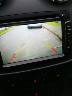

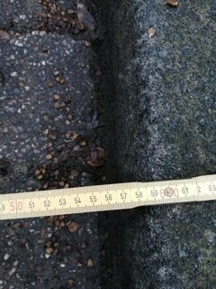

habe ein Problem und zwar habe ich mir eine Rückfahrkamera nachträglich einbauen lassen , doch die Linien bei der Kamera zeigen nicht die breite vom Auto , das Heist wen ich mit beiden Rädern am Bordstein stehe , sind die Linien ca 60 cm weiter nach Innen , vom Bordstein , wer hat eine Nachgerüstete Kamera und wie sieht es mit euren Linien aus ? schaut euch mal die Fotos an.
Angeblich wären die Linien bei einer Nachrüstkamera nie so breit wie das Fahrzeug ( aussage Werkstatt )
wie ist das bei euch?
Auch um die Kamera in betrieb zu nehmen muss ich am Radio erst AV-IN einschalten und dann geht es mit dem Rückwärtsgang , bei angeschalteten Licht habe ich kein Signal , einen Termin mit der Werkstatt die eingebaut hat habe ich erst am 5 .2

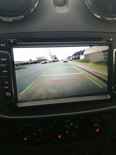

so heute ein neues Radio eingebaut bekommen , Kamera funktioniert weiter so wie auf den Bildern , nun soll noch eine Neue Kamera kommen es bleibt spannend ,
hallo so nach neuen einbau einer Kamera Original und einen Adapter funktioniert nun alles so wie es soll
Die Linien sind nun mit der Außenkante des Wagens Parallel und auch wen der Rückwärtsgang eingelegt wird funktioniert nun die Kamera :D:D:D
