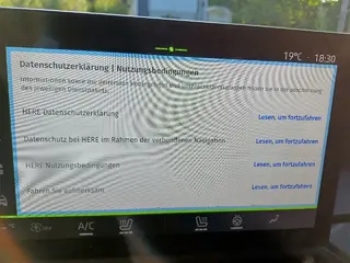

Hallo, ich hoffe ich bin hier mit meiner Frage richtig.
Wir besitzen seit ca 4 Wochen einen Duster. Alles, d.h. auch die Navigation mit Here hat bisher gut funktioniert. Nun erscheint plötzlich eine Datenschutzerklärung mit der üblichen Aufforderung zum Akzeptieren. Habe ich gemacht aber der Text verschwindet trotzdem nicht und bleibt bzw. verdeckt die eigentliche über Navi-Karte. Weiß jemand was ich tun kann und mir die Fahrt zur Werkstatt ersparen kann?
Lösung
Die Datenschutzerklärung nach unten scrollen bis das folgende Bild vorhanden ist.
Dort alle vier Punkte lesen und bestätigen.
Dann kann die eigentliche Datenschutzerklärung über "Fertig" bestätigt werden und "Here" sollte laufen.
Mal das Gerät zurücksetzen. Hilft offensichtlich bei mehreren Problemen. :rotate:
