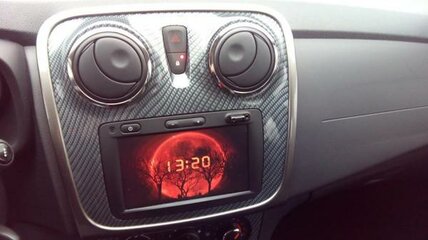

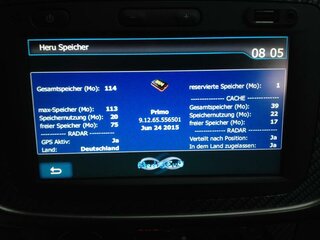

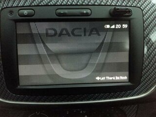

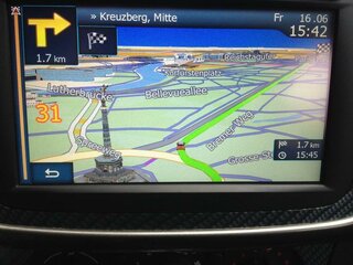

Warum Tachos nie die richtige Geschwindigkeit anzeigen

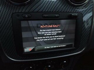

Wenn man sich mit der Kiste ein wenig auskennt, kann man so alles damit erledigen.

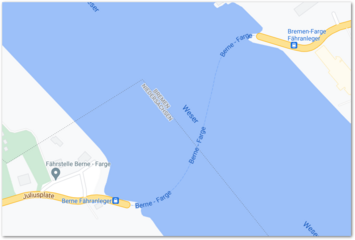

... Aber eben auch GPS - kann man gut bei einer Fährfahrt sehen. ...
Stimmt. Mein MNE folgt exakt dem Kurs über die Weser, wenn ich von der/zur Arbeit mal übersetze. Der ist auch nicht gerade, sondern S-förmig und selten liegt der Pfeil auf der angedeutete Route.
Was man dann aber nicht machen sollte: Irgendetwas anderes. Wechseln zum Radio oder sogar Senderwechsel dauert dann ewig. Ist man vom Wasser reagiert das MNE wieder normal. Vielleicht eine Art Schreckstarre - kann ja schließlich nicht schwimmen :D

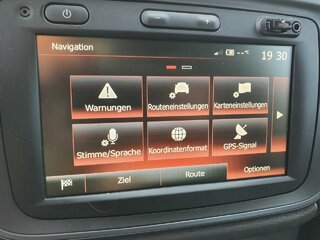

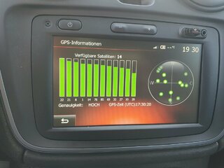

Zur Abhilfe des Problems hier ein paar Ideen.
Ich gehe mal davon aus, dass das Radio im Dokker BJ 2020 gem. Profil vom @TOM_M ist. Vom Prozessor ist es deutlich schneller als die alten Versionen von z.B. BJ 2016, wie in meinem Sandero. Von daher gehe ich nicht davon aus, daß der Speicher voll mit allen Karten und Tools ist und so zu langsam "rechnet".
Check doch mal bitte, ob du ausreichend Satelliten in entsprechender Qualität zur Verfügung hast.
Möglich, das evtl der Sensor gestört, abgeklemmt o.ä. ist.
Gruß Enrico
