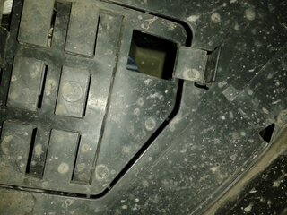

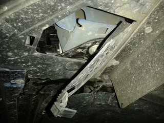

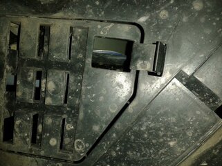

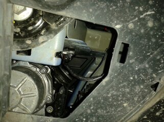

ich hatte die Leuchtmittel schon ausgebaut, am Unterboden ist eine Klappe die
aufmachen rein greifen und drehen ist so ein Bajonett Verschluss klaube H11 mit
abgewinkeltem Stecker.;)
Klappe für Nebelscheinwerfer

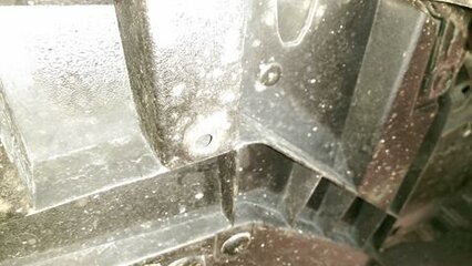

Hallo
Habe eben noch mal schnell ein paar Fotos gemacht, links vorne also Fahrerseite
ich hoffe es bringt euch weiter.:rolleyes:

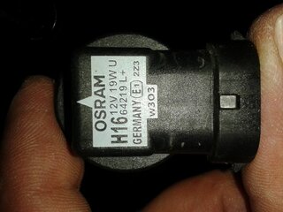

Wie viel Watt sind serienmäßig verbaut? Meine NL würden auch eine bessere Ausleuchtung vertragen, da die Philips NightGuide schon eine sehr gute Leistung in der Breitenausleuchtung als Hauptscheinwerfer bringen, insofern geht die aktuelle Serienbeleuchtung ziemlich unter.
Ob die 19 oder 35 Watt dann heller leuchten wie die aktuellen??
@datalost ich schau mal morgen wie viel Watt drin sind.
Habe heute mal nachgeschaut es sind 19 Watt bei mir drin.;)

Das mit der klappe ist aber ein Trugschluß oder ist diese bei euch auf beiden Seiten? Ich habe die Birnen schon getauscht und da ist nur auf der Fahrerseite eine Klappe, Beifahrerseite muss die ganze Verkleidung weg. Ziemlich dämlich wer so einen Müll baut...

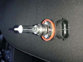

Ich hatte auch 19W Funzeln drin, völlig unzureichend. Hab nun H8 35W eingebaut. Man muss nur ein wenig an den Metallausschnitten herumknapsen bis sie reingehen. Ist seit einem Jahr ohne Probleme drinn.

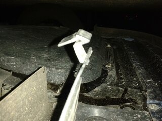

Beim LODGY gibts leider keine Klappen,es muss die Frontschürze ab!
Doof.....
