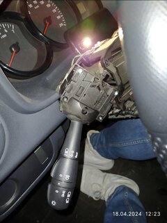

Ich habe mir heute einen neuen Lenkstockschalter, linke Seite für Licht, Hupe, Blinker verbaut.
Ja, ist keine große Sache, aber wenn man selber „schraubt“ und es funktioniert alles, dann freut man
sich doch ...
Die Hupe funktionierte nur noch sporadisch und einmal funktionierte der Blinker nicht mehr.
Verbaut habe ich nun einen von topran, vermutlich auch eine gute Qualität.
Wem es interessiert:
Für die zwei Schrauben für die Verkleidung benötigt man einen Torx T20 und für die
zwei Schrauben am Schalter einen T10.

Heute hab ich meinen ausgetauscht. Dauer: unter 20 Minuten. Hätte man auch schneller geschafft, wenn mir nicht ewig der Torx-Bit aus dem Adapter gefallen wäre .
Das einzig frickelige war eigentlich die Verkleidung wieder zusammenzustecken.
Aber alles funzt, alles gut.
Eingebaut hab ich übrigens den ( soll keine Werbung sein!)
https://www.amazon.de/gp/aw/d/B098PTHKC4?psc=1&ref=ppx_pop_mob_b_asin_title

Ich hab bei Amazon nur angegeben, " Lenkstockschalter Duster", dann die vorgeschlagenen Lenkstockschalter optisch mit meinem verglichen, also ob die Hupe dran ist, ect. und dann einen mit vielen Bewertungen bestellt.
Sicherlich gibt es bessere und schlechtere, aber er macht seinen Job.
Wie das mit den Schrauben jetzt bei deinem Wagen ist, weiß ich nicht, aber es wird nicht viel anders sein. Wenn es gleich ist, sind es in der Tat nur 4 Schrauben. 2 für die Verkleidung (selbst die müsste ich nicht ganz entfernen, dann klappt der Zusammenbau leichter) und 2 Schrauben, mit dem der Lenkstock selbst befestigt wird.
Also keine Sorge, ran an die Geschichte.

Zwei Schrauben an der Verkleidung und zwei am Stock, so habe ich das auch gelesen.

Torx-Schraube, also das passende Wz. parat haben, das war es auch schon.
