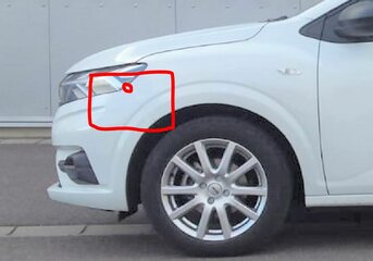

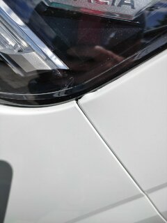

Scheinwerfer Fahrerseite scheint das Glas hinten auch was abbekommen zu haben? Hatte ich mal bei nem Wildschaden ähnliches Fahrerbild. Aber wenn Tür auch nicht mehr ganz so grade ist, scheint schon etwas heftigeres gewesen zu sein...
Mach mal die Motorhaube auf und mach uns mal Fotos der überlappenden Kanten am Rand, Kotflügelschrauben usw.
Irgendetwas ist da definitiv passiert ("Wulst" am Übergang zum Scheinwerfer, Kratzer am Scheinwerfer - und unten links sieht es irgendwie nach einer leichten Delle o.ä. aus?)... :wacko:
Tut mir menschlich sehr leid, weil genau das bei einem Neuwagen einfach nicht passieren darf... :unsure: :cry:
Das Rechteck zeigt den Ausschnitt deines Fotos und der Kringel die ominöse Stelle.
Ungeachtet der Thematik, was ist an deinem Wagen links unten das Schwarze im Foto?
Also normal ist das keinesfalls. So wie sich das hier zunehmend zeigt, ist mit deinem Wagen irgendwas passiert.
