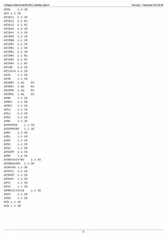

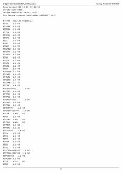

Hallo Texas, von den gefühlten ca. 100 Protokollversionen sind 18 rot, also nicht unterstützt. Der Rest ist grün. Werten, ob die 18 die Wichtigen sind, kann ich freilich nicht. Aber sicher interessiert die gespeicherte txt-Datei hier auch nicht die Allgemeinheit. Ich soll auch inzwischen von EXZA einen neuen Adapter zugeschickt bekommen. Mal sehen, ob's dann mit dem klappt. Gruß, Matthias.
Du kannst gerne die Textdatei anhängen oder die mit KO markierten Einträge bis Version 1.4 kopieren.
Hallo Texas, bei mir sah die log-Datei so aus:
Sollte es damit klappen? Gruß, Matthias.
