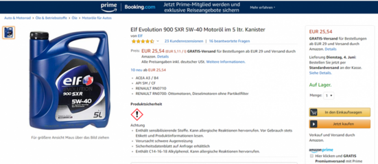

Das Öl für meinen Duster LPG (laut Freigabe) bekomme ich schon für schlappe 24,54€. bei Amazon.
Und für die anderen Dacia´s wird das Öl auch nicht gerade wesentlich teurer sein.
