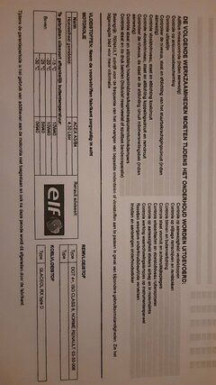

Die Spezifikation für das Öl sollte in dem "Fahrzeugspezifischem Datenblatt für Service und Garantie" stehen, das Du damals beim Kauf bekommen hast.
Ja, aber auch auf die Spezifikation achten.
