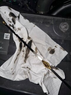

Beim Ölstand kontrollieren heute Abend einen kleinen Schockmoment gehabt
Habs mehrfach abgewischt und wieder reingesteckt, immer das gleiche:
Also nennt mich Newbie, aber für mich ist das doch definitiv DEUTLICH zu viel Motoröl. Fast das doppelte von dem was es sein soll.

Der Wagen fährt >75% Langstrecke und ist gerade einmal 3 Monate alt, also Ölverdünnung sollte es eigentlich nicht sein? Kommt das Öl vielleicht von den Wänden der Ölpeilstabführung? Oder war vom Werk ab schon zu viel Öl drin? Wagen war beim messen bereits 4h nicht mehr bewegt worden, also eher Kalt, aber ändert sich das so stark wenn der Wagen warm ist?

Motor erst warm fahren und dann auf einer Ebene abstellen. Ca. 5 Minuten warten, Ölstab heraus ziehen, abwischen und dann die eigentliche Messung vornehmen. Erst dann kannst Du den korrekten Motorölstand prüfen.​

Das Ablesen war bei meinem gedrehten Messstab auch nicht einfach. Hat immer etwas von der Messstabführung mitgenommen. Aber bei 10.000 sollte man ohnehin schon einen Wechsel machen. Dann sieht man auch ob bei richtiger Ölmenge sich etwas beim Ablesen verändert hat.

Genauer wird man es wissen, wenn man das Öl einfach mal ablässt und die abgelassene Menge mit der vorgeschriebenen Einfüllmenge vergleicht. Ist die dann eingefüllt, sieht man schnell, ob sie auch solche Messergebnisse liefert. Man sollte schon ruhig messen, wenn der Wagen eine Weile gestanden hat und das Öl in die Wanne zurückgeflossen ist.
Dürfte auch in diesem Fall so sein.
Mal angenommen der Ölstand wäre tatsächlich so hoch dann würde wohl die Kurbelwelle ins Öl patschen was wirklich nicht unbemerkt bleiben würde.
ich würde den Ölstab mal, wenn das Auto über Nacht gestanden hat, rausziehen und anschauen.
Nicht rumwischen und wieder reinstecken, dabei schmiert man sich den Peilstab nur voll und kann gar nichts mehr ablesen.
Anhang anzeigen 144048Anhang anzeigen 144049
Mir ist das schon vor einem Monat mal aufgefallen, da dachte ich aber ich habe auf der schnelle in der Nacht einfach falsch gemessen.
Lass das Fahrzeug mal eine Nacht stehen und messe dann,welcher Stand angezeigt wird,wenn Du den Peilstab DAS ERSTE MAL rausgezogen hast. Bei meinem Sandero kann ich nur so messen,weil sonst immer Fantasiewerte angezeigt werden. Machst Du es wie Oben beschrieben,dann hast Du den realen Stand.
Ist dann immer noch wirklich zuviel drin,dann ab zum Händler,Du hast ja noch Garantie !
