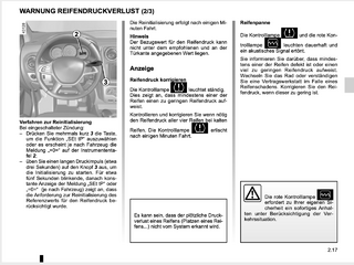

Danke erstmal für die Aufnahme. Ich habe ein Problem bei unseren Dacia Logan leuchtet permanent ein oranges Rufzeichen. Es hat gerade angefangen zu leuchten. Auch beim Motorausmachen und wiederstarten leuchtet es permanent.
Könnte mir jemand sagen was das zu bedeuten hat bitte! Muss ich gleich in die Werkstatt. Und vor allem kann ich noch selber hinfahren.

Solange die leuchte orange ist, kann man sicher selber fahren. Bei rot sähe das anders aus;)
wenn die Leuchte alleine orange leuchtet, kann dies auch bedeuten, dass ein Service fällig ist, wann war der letzte Kundendienst, evt. vor einem Jahr ?
