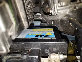

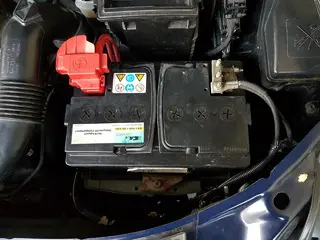

Rombat (Erstausstattung, 40 Ah, 330 A) ist Geschichte. Um null Grad oder darunter ein Kaltstart ohne Starthilfe nicht mehr möglich. Auch nach mehrstündiger Autobahnfahrt bei Tageslicht am Vortag. Das gleiche Problem hat ein langjähriger Arbeitskollege bei seinem Auto. Er fragte hypothetisch, ob ich eine Verwendung für seine alte Autobatterie (74 Ah, 680 A) habe. Aber ja … :prost:
Rein aus Neugierde seine in den Dacia eingebaut, direkt gestartet und ups... mit der vermeintlich altersschwachen Batterie springt der Motor schneller an als ein fabrikneues Feuerzeug ohne nennenswerten Spannungseinbruch (Innenbeleuchtung). Statt 2,5 l Diesel nur mehr 0,9 l Benzin Hubraum, lautet die simple Erklärung für die unerwartete Wiederauferstehung des Methusalems aus dem Jahr 2005 (im selben Jahr wurde "Mutti" Merkel Bundeskanzlerin). Die Eigenmarke-Batterie aus dem Praktiker-Baumarkt wird in etwa einem Monat 20 Jahre alt. Es stimmt, was draufsteht: Spitzenqualität mit Langzeitgarantie.
Was mir auffällt, im Leerlauf mit der Rombat starke Spannungsschwankungen ähnlich einem geschobenen Fahrrad mit Nabendynamo. Jetzt kaum mehr der Blinkertakt erkennbar. Der Generator ist demnach in Ordnung. Aber das ist ein anderes Thema.
Das ist freilich ein riesiger Unterschied beim Eingriff des Anlassers! Und eine alte Batterie aus einem Diesel kann man mal ein wenig sanft entladen und wieder sanft laden. Und wenn nach dem dritten Mal sich nichts bessert, dann ist die eben am Ende. Aber oft geht die auch noch für einen 1.4 Benziner lange hin zu verwenden. Wir sollen doch sparen...
Edit: die Batterie hat noch Zugang zu den Zellen! Dann aber schnell dest. Wasser rein, kann Wunder wirken.
