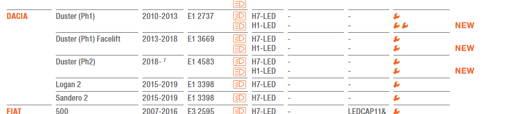

Hab mir die in meinen Duster eingebaut (super einfach) , schön Weißes Licht, geht mir gar nicht um die Stärke das macht eh die LED Bar.

@Sandero Pate
genau darüber bin ich auch gestolpert. Ich hatte ja schon irgendwann NightBreaker 200 H4 Halogen verbaut. Da wunderte ich mich auch, das H7 passen sollen. Gut, sie schreiben was von Adapter. Erinnert an die frühen Zeiten der ChinaLEDs ohne Zulassung.
Gruss
Steffen
@Sandero Pate
Nicht ganz richtig.
Der Dacia Sandero 2013 vor Facelift hat H4,das ist richtig.
In anderen Ländern wurde er aber ab 2013 aus Renault Sandero verkauft.Dann hat er Scheinwerfer mit H7 und H1 für Fernlicht.
Erst ab dem Facelift haben beide Varianten identische Scheinwerfer mit 2x H7. ;)
