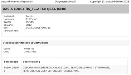

- Dacia Lodgy 2 Stepway 1.2 Benziner 115 TCE BJ. 2017
P0594 Fehler Tempomat permanent - es gibt schon Bemerkungen hier, aber keiner hat das Thema bis zu Ende unterstützt, habe ihr neue Erkenntnisse dazu? Habe alle Fehler gelöscht, der P0594 wird gelöscht (orange zickzack Lampe geht kurz aus) kommt aber wieder! Hat jemand neue Erkenntnisse dazu? (ich hatte den Turboschlauch getauscht, weil der vom Marder angefressen war). Eine Theorie dazu ist das durch das gestörte Kraftstoffluftgemisch ein Fehler gesetzt wird. Bei mir hat es angefangen, das auf der Autobahn der Tempomat plötzlich deaktiviert wurde bei 110kmh (orange zickzack Lampe geht an ). Das kam dann immer öfter vor, bis es bleibt). Ansonsten fährt das Auto normal. Verbrauch auch.
