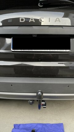

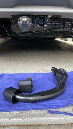

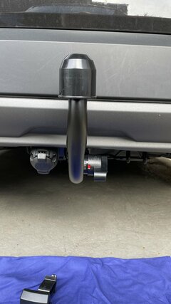

Hallo, ich bin mal schnell in die Garage und habe mal eben ein paar Fotos geschossen. Ich persönlich bin sehr zufrieden mit der abnehmbaren AHK, sie ist sehr unauffällig. Ich hatte mir das viel schlimmer vorgestellt und das aussägen der Stoßstangen Verkleidung hat mir auch Angst gemacht. Der Preis von ca. 850€ stimmt. Ich habe noch 10% Ermäßigung von Dacia bekommen, im Rahmen einer Aktionen, die leider letzten Monat ausgelaufen ist. Vielleicht noch ein kleiner Tipp, die es vielleicht nicht kennen, es gibt eine Dacia App in dieser werden neben Verträgen, Inspektion und Terminen auch Angebote angezeigt, so habe ich auch über diese Aktion erfahren. Die Ermäßigung kannten die Händler auch nicht, wie ich mich noch beim Kauf des Wagens über die AHK und den Preis informiert habe. A4FA489C-CEDF-4B21-88A4-43AAF328FB2F.jpeg9108BA4C-C84B-4405-8AD5-205426353CB1.jpeg4659C2ED-7AA1-44FB-B5C2-F8D2783AA66E.jpegFB4F9240-021D-4FBF-AD99-24D1CE806297.jpeg4C32E320-BD21-4D3C-A0A8-3CF9708A799F.jpegF41198C8-7EDF-4458-8CB0-24BD9721CC36.jpeg
