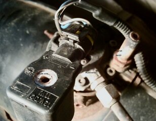

Es gibt 2 Ursachen die hauptsächlich für dein Problem verantwortlich sein könnten, eine Magnetspule am Gastank und/oder der Gasdruck/Temperatursensor am 2er Rail auf der Beifahrerseite.
Wobei ich bei deiner Meldung hier zuerst die Magnetspule testen würde. Das wiederum hätte müssen deinem Baugruppenaustauscher beim Wechsel des Füllstandsensor auffallen.
Um die Magnetspulen zu Testen wird ein Gasnotstart eingeleitet: Du schaltest die Zündung an und betätigst den Gasumschalter dauerhaft. Nach einigen Sekunden leuchtet die Gas-LED dauerhaft und gleichzeitig muss es an den 2 Magnetventilen im Motorraum und am Gastank "klack" machen.
Wenn du Ersatzteile brauchst, kann ich dir die Richtigen auf dem freien Markt heraus suchen. Über Renault bezahlst du etwa den doppelten Preis.
Eine Magnetspule kannst du selbst wechseln, dabei wird kein gasführendes Teil geöffnet.

Auf Verdacht tauschen ist nun nicht gerade die optimale Lösung.
Wenn dein Gastank neu ist, könnte es sein das die Armatur (das Multiventil) auch mit erneuert wurde.
Um das fest zu stellen, müsstest du mal die Schutzhaube abschrauben.
Das Magnetventil ist in dem Multiventil integriert und nicht zum separaten Tausch vorgesehen, nur die Magnetspule gibt es einzeln als Ersatzteil.
Man kann bei aktivierten Notstart mit freigeschalteten Ventilen hinten am Multiventil testen, ob das Ventil arbeitet, in dem man den Stecker an der Spule ab und an steckt. Dabei kann man auch gleich die Steckverbindung auf Korrosion überprüfen.
Das hab' ich jetzt mal versucht. Ergebnis:
Die Spule scheint zu funktionieren, es klackt auf jeden Fall solange die Magnetspule auf dem Ventil aufgesteckt ist. Wenn ich sie abbaue klackt nicht's mehr, aber ich denke das Klacken kommt ja nicht von der Spule sondern vom Ventil, oder?
Korrosion war auch nicht tragisch. Vorne im Motorraum klackt das Ventil auch.

Bei mir klackt es, wenn die Ventile aktiviert sind. Vorn am Magnetventil des Verdampfers muss man sehr genau hinhören, hinten ist das Geräusch intensiver.
Wenn man vorn am Verdampfer - Magnetventil ist, befindet sich kurz davor eine Steckverbindung für den Kabelstrang nach hinten, so kann man das 2.Ventil auch vom Motorraum aus testen.
