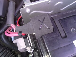

Hallo ,
ich habe mir eine Polabdeckung selber gebastelt, aus Gummi den ich noch im Keller hatte man kann auch einen alten Farradschlauch nehmen. :D:D;)

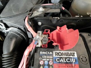

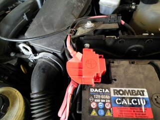

So, nachdem ich mit meinem Wagen auch beim TÜV war wurde natürlich die fehlende Abdeckung moniert.<_<
Damit ich nicht alle zwei Jahre diskutieren muss und da ein Berührungschutz auch nicht ganz unpraktisch ist, habe ich mir jetzt die Batteriepolabdeckung beim freundlichen bestellt. Kostenpunkt 1,98€.
Zur Montage muss der Pluspol abgenommen werden. Danach die Abdeckung aufstecken, den Pluspol wieder montieren und den Deckel umklappen, er rastet dann ein.
Für mich ist das eine saubere Lösung und günstig noch dazu.
