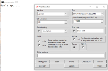

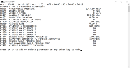

Auf diesem Bild sieht man links oben:
CLIP DB : ..
DDT DB : ..\DDT2000data
Das bedeutet, dass PyRen die DDT DB eingebunden hat, bedeutet aber auch, dass die CLIP DB nicht eingebunden wurde.
In diesem Punkt irrt meines Erachtens diese niederländische Anleitung, denn es reicht nicht aus data1.hdr, data2.cab und BvmConfig.zip von der CAN-CliP-ISO-Datei im PyRen-Arbeitsordner zu extrahieren, sondern es muss Original-CLIP-Software auf dem Rechner installiert sein, damit der CLIP-Modus von PyRen ohne CLIP-Hardware benutzt werden kann.

CLIP DB : ..
Die Zeile CLIP DB kann nur einen Ordner anzeigen, deine Datenbank besteht aber aus ../EcuRenault ../Location und ../Vehicles.

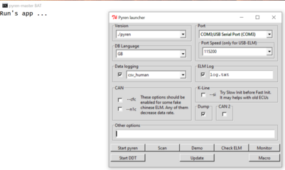

Opening ELM
Loading ECUs list
Die beiden Archive liegen im pyren Ordner, deshalb ist nur ein Punkt vor dem Schrägstrich.

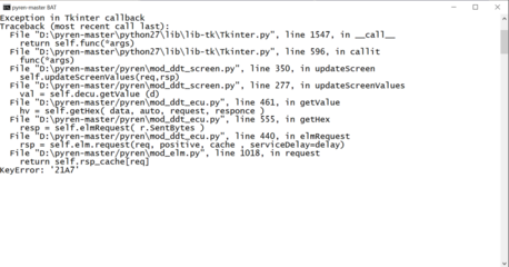

KeyError bedeutet, das irgend ein Bestandteil fehlt, um diese ausgelesenen Daten umzusetzen. Da die original Dateien keine Fehler enthalten und in der Praxis funktionieren, würde ich empfehlen die Dateien im cache Ordner zu entfernen, damit sie neu geschrieben werden.

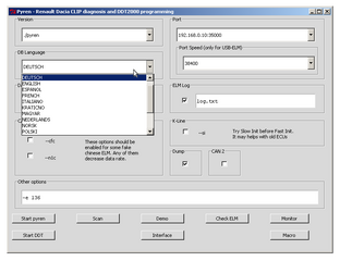

Vor der ersten Benutzung habe ich GB (englisch) ausgewählt.
Warum nicht deutsch?
Das einzige was ich im Augenblick antworten kann, ist, dass Deutsch als DB Language nicht ausgewählt werden kann.
Alles andere wird jetzt seine Zeit dauern, falls ich es überhaupt schaffe und es tatsächlich funktioniert.
Wenn du mal die Sprachauswahl ausklappst, klickst du vorher hier.

Der KeyError sollte auch im Demomodus überprüfbar sein.
