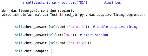

Das habe ich jetzt erst einmal in die mod_elm.py hinein getippt: self.check_answer (self.cmd ("at st 20")) # limit adaptive timing.
Python:
        # self.lastinitrsp = self.cmd("81")         #init bus
        self.check_answer (self.cmd ("at at 1"))  # enable adaptive timing
        self.check_answer(self.cmd("81")) # start session
        self.check_adapter ()

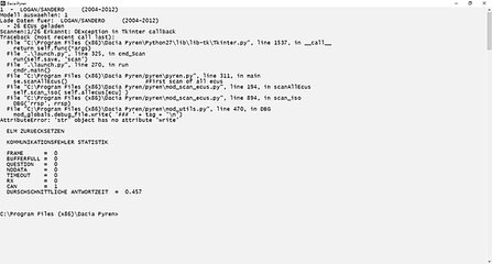

Jetzt habe ich ein kleines Problem mit Pyren.
Ich habe Pyren installiert und der Demo-Modus funktioniert auch. Ebenso klappt auch die Verbindung mit dem Vgate vLinker FS USB.
Wenn ich aber mein Modell auswähle kommt folgende Fehlermeldung:
Was ist da los? Mit Torque und dem Bluetooth-Dongle Vgate vLinker FD komme ich problemlos ins Motorsteuergerät und kann dieses auslesen.
