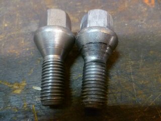

der lodgy hat für die alufelgen radschrauben mit drehbarem kegelbund.
wie der kegelbund nach nach verwendung von stahlfelgen aussieht, zeigt das foto
DIE kannst dann gleich mal tauschen!!
Damit würde ich jedenfalls keine Alus mehr anschrauben.
