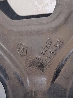

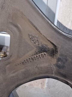

Ich muss mich korrigieren. Die richtige Felgengrösse ist 6,5jx17, nicht 7jx17.
ET könnte 50 sein, wenn ich die Angaben auf der Felgeninnenseite richtig deute.
Ändert ja aber zumindest mal am Umfang nichts. Im Netz hab ich diesen Rechner gefunden und die Standardgrösse 215/65/R16 der 215/60/R17 gegenüber gestellt. Unterschied ist marginal. Jetzt noch 98H (soll) gegen 96H (ist)… - Oh, mann. Dabei handelt es sich doch eigentlich quasi um das selbe Auto

215/65R16 ist auch beim 2er die eingetragene Reifengröße. 215/60R17 das dazugehörige 17er Pendant. Wenn bei dir also 215/65R16 passt, dann wird auch 215/60R17 passen.
Wie kommst du also auf 96H ist? Hast du schon Reifen liegen, oder einen bestimmten Komplettsatz im Auge? Dann hätte nämlich schon der Vorbesitzer ein Auge zugedrückt, denn 98H ist auch beim 2er angesagt!
Genau, es geht um einen gebrauchten Komplettsatz von einem Duster 2, den ich mir für den Winter zulegen möchte. Danke für Deine Info bzgl. des Pendants.
Das Risiko des aufgezogenen 96H-Wintersatzes (war lt. Verkäufer bisher am Duster 2 mit großem Diesel und Allrad montiert) werde ich für einen Winter eingehen und mir anschließend entspr. 98H Reifen holen.
Eine gesonderte Eintragung werde ich nicht machen lassen und der Tacho scheint mit dieser Spezifikation auch weiterhin rund zu laufen.
Sollte ich davon unabhängig noch einen groben Denkfehler zeigen, gebt gern Bescheid, ansonsten würd ich das Thema dann an dieser Stelle abschließen und den Satz am Montag kaufen.
