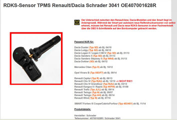

So wie es aussieht, hat ein Großteil der Radsensoren ein Ventil mit Metallschaft.
reifendrucksensor - Google-Suche (https://www.google.de/search?q=reifendrucksensor&source=lnms&tbm=isch&sa=X&ved=0ahUKEwjas-u5lMbWAhXCWRQKHYFxDyIQ_AUICygC&biw=1366&bih=635)
Hier könnte man zumindest "grob" eingrenzen, denn wer ein Metallventil hat, der weiß dann schon mal Bescheid.
Diejenigen die ein Gummiventil haben die müssen allerdings weiterhin am Ratespiel teilnehmen, denn es gibt auch Sensoren mit Gummiventil.
Da ja Dacia diese Sensoren verbaut sieht man zum einen, keinen Metallschaft und zum anderen finde ich den roten Text interessant

Es gibt auch noch andere Firmen...oder nicht oder was ? Das war jedenfalls die Schrader Internetseite. Für andere Fahrzeuge gibt es auch welche mit Metallschaft. Hängt wohl von der Felgenform ab. Übrigens, das Ventil ist immer aus Metall upload_2017-9-27_22-51-19.gif
