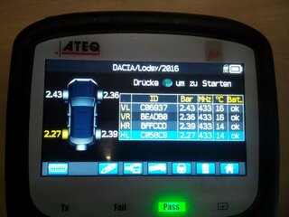

Mit RDKS! Hab das Gerät ans Ventil gehalten und gescannt.
Auf dem Bild sieht man das Ergebnis, es wurden vier Sensoren mit unterschiedlichen ID's erkannt.
