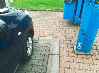

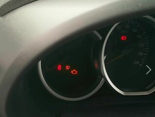

habe es nun selber getestet. grad bei der Aral gewesen:
- Auto an die Luftsäule gestellt
- Zündung ein
- Luft vorne Rechts rausgelassen
- Reifenkontrolllampe ging an
geärgert das meine Winterreifen nun 120 Euro teuer werden
- Luftdruck im Reifen nachgepumpt
- Kontrollleuchte ging selbstständig aus.
Anbei Beweisbilder ^^
PS:
Was mache ich mit meinem Händler?
2 x die Aussage passives system
Händler wechseln oder mal ordentlich auflaufen lassen Winterreifen mit Felge bestellen und dann suchen lassen warum die RDKS-leuchte nicht ausgeht?
