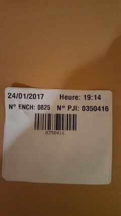

Schau mal unter den Sitzen, da kleben Aufkleber mit Datum deren Herstellung drauf. Die werden lokal produziert und kurz danach verbaut ;)
Ja leider .. nie nachgeschaut welches Baujahr :) Erstzulassung Juni 2017.
PS. der Aufkleber .. also vermutlich Baujahr 01/2017
