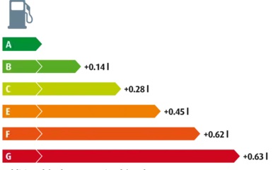

Also, die Reifen haben einen Einfluss, aber nicht so gewaltig wie hier geschrieben wird.
Zwischen Kraftstoffeffizienzklasse A und G liegen nur rund 0,6l.
(Quelle: Kraftstoffeffizienz / Nokian Tyres.)
Wenn ihr also von B auf C wechselt, sind das etwa 0.14l mehr.

Und bei den Reifen vergleicht man gerne Äpfel mit Birnen - z. bsp. einen spritsparenden Sommer- mit einem auf z.Bsp. Eis ausgelegten Winterreifen. Da müsste man innerhalb einer Marke mit 2x Energielabel z.Bsp. B gegeneinander vergleichen. Warum sollten die Zahlen von Nokian so falsch sein?
