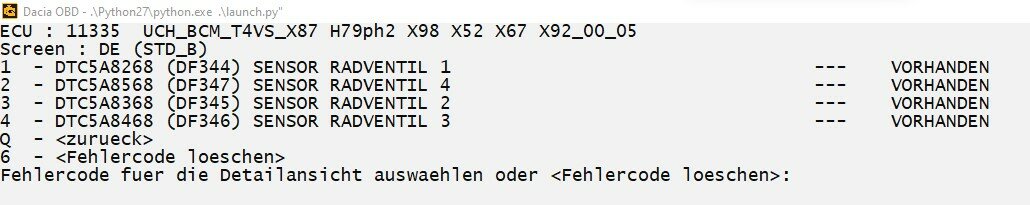

Hallo ich habe grade via Dacia Software
Mein Dokker ausgelesen
Ergebnis folgt hier siehe Bild:
Was soll das heißen?
Vielleicht wisst ihr ja was
Jedes Mal wenn ich den Fehler Lösche kommt der nach 15-20 Kilometer wieder was kann das sein bzw. Was ist das
Mein Dokker ist Baujahr 2020.

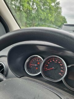

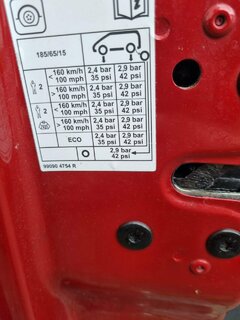

Doch und zwar diese hier siehe Bild
Wie viel Luft muss denn in reifen rein ?
Was ist denn der Sollwert?
Nach dem Aufkleber bei allen Belastungszuständen Vorderachse 2,4 bar, Hinterachse 2,9 bar.
Wenn Du das geprüft und eingestellt hast den Knopf am rechten Lenkstockschalter (Wischer) drücken bis dort SET TP ausgewählt ist.
Dann den Knopf so lange gedrückt halten bis SET TP blinkt,loslassen und dann einige Meter fahren,die Leuchten sollten dann ausgehen. ;)
Und dann geht das bis nach 15-20 Kilometer wieder an
Wie alt ( Laufleistung) sind die Sensorventile der Reifen?
Es wäre möglich, dass Sie am Lebensende sind.
@Ruebeningo
Wenn es immer wieder angeht fehlt dem System wahrscheinlich das Signal von mindestens einem Rad.
Der Dokker müsste ein System mit aktiven Sensoren in jedem Rad haben,einer wird ausgefallen sein.
Das muß Dir ein Reifendienst prüfen,weil um so ein Ventil zu Tauschen muß eh der Reifen von der Felge runter.
