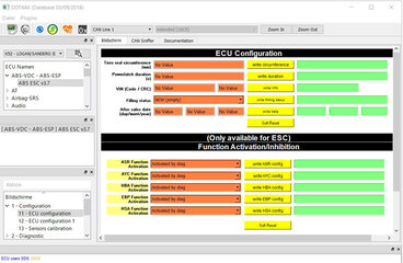

Fragt man bei angeschlossenem Adapter über ddt4all diesen Screen ab sieht man den von Hersteller in der Grundkonfiguration eingetragene Werte des Radumfangs. Mit diesen Werten rechnet das System weiter, auch die Werte für TPMS (RDKS) Ich habe jetzt nur den Grundbildschirm angezeigt. Man kann sich auch die anderen Parameter anzeigen lassen bis hin zu den Drücken und Temperaturen. Hier im Demomodus sind natürlich keine Daten hinterlegt. Eure Diskussion ist schon sehr lustig. Mal schauen wer Gewinnt :D

Ich hadere eben immer noch mit der Behauptung von @wf, dass das passive RDKS den Radumfang misst. Jetzt haben wir ja Dank @lajo mal einen Screenshot, auf dem der eingetragene Reifenumfang hinterlegt ist.
Ich behaupte aber weiterhin, dass dieser Wert zwar eine Relavanz für die Tachokalibrierung hat, für das RDKS aber völlig Schnuppe ist.
