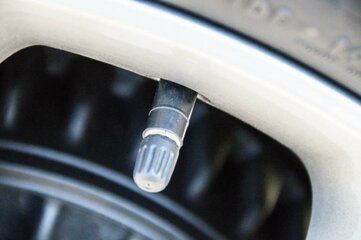

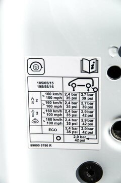

Bei Autokauf nach Aussage des Verkäufers aktives RDKS
Auf meine Nachfrage und Ansicht des Aufklebers, sagte der Verkäufer, das RDKS sei wohl doch passiv.
Nach skeptischen Nachfragen aus dem Forum und aus dem Bekanntenkreis, habe ich mir Aufkleber und Ventile angesehen. Auch noch mal im Forum nachgelesen. War dann der Meinung, es könnte doch ein aktives RDKS sein.
Ich habe dann dem Meister des Autohauses eine Mail geschrieben, mit der Bitte mir mitzuteilen welches RDKS denn der Dokker nun hat. Heute der freundliche Anruf des Meisters. Er sagte mir, dass der Dokker ein passives RDKS hätte. Dacia würde seit Febr.2016 nur noch passives RDKS verbauen.
Kann von euch noch jemand zu meiner weiteren Verwirrung beitragen?
Anscheinend bin ich zu blöd aus den ganzen Informationen die richtigen Schlüsse zu ziehen.:angry::bang:
