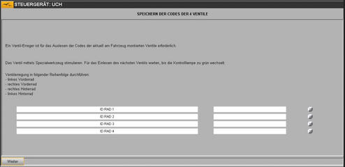

Im Renaultdiagnosegerät sieht es so aus:

Die Frage die sich mir stellt: Müssen die Sensoren bei jedem Aufziehen Sommer auf Winter und umgekehrt mit dem Diagnosegerät immer neu angelernt werden? Oder wird das einmalig gemacht und das Fahrzeug kennt dann die Sommer und Winterräder bis die Batterie vom Sensor leer ist.
Weil wenn man bei jedem Aufziehen das Diagnosegerät anschliessen muss dann hol ich es mir, weil ich keine Zeit hab immer zum Händler zu fahren, Termin zu machen , Aufs Fahrzeug zu warten , etc...

4) Muss bei jedem Aufziehen von bereits angelernten Sensoren/Räder etwas mit dem Diagnosegerät gemacht werden und wenn ja was genau?
