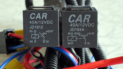

Bist du Dir da sicher? Ich habe einen Kabelbaum gekauft (24 Euro) der schon alles doppelt hat. 2 Relais, 2 blaue Masseanschlüsse usw. Habe den aber noch nicht verbaut weil es zur Zeit nicht nötig ist und weil ich noch keine Schmutzdichte Abdeckkappenlösung habe.
Der Relaissatz ist für jede Seite extra vorgesehen, nur das jetzt nur der Spulenstrom über den "Alten" Draht geht.
Der Leistungsstrom fließt dann separat. (zB. Batterie-Sicherung-Lampe.
Die von mir vorgeschlagene Kappe hat den gleichen Durchmesser, ist nur nach hinten tiefer und nicht so starr wie das Original.
Das stimmt so nicht. Es ist je ein Relais für Fern- und Abblendlicht! Der Stecker für die rechte Seite wird nicht mehr benötigt. sollte also bei dem Kabelsatz eine Sicherung kaputt gehen, sind beide Seiten Dunkel. Genauso ist es wenn die Sicherung für das linke abblend- bzw. Fernlicht "durchbrennt".

Um das nachzurüsten was normale Autos Serienmäßig haben. Nämlich die Scheinwerfer über 2 Lastrelais zu schalten und nicht wie bei Dacia ( außer Duster 2 ) über 2 Kontakte am Lenkstockhebel die sehr oft abbrennen weil etwa 10 Amp. drüber geschaltet werden. Die Relaisspulen die dann geschalten werden belasten die Kontakte im Lenkstockhebel nur noch mit etwa 300 mA ( 0,3 Amp.) und sind somit völlig ungefährlich für die Lenkstockhebelkontakte.
