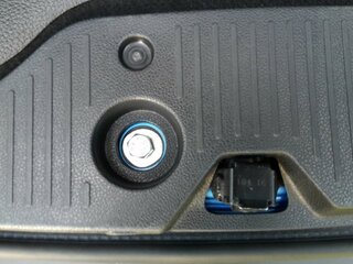

Ich habe gestern der Ersatzrad-Behälter nachgerüstet, fehlt bei uns etwas oder sieht es ab Werk auch so aus? Wir sind vorher Hyundai gefahren und das Auto hatte eine Kunststoff-Schraubkappe über dem Loch/Mutter.

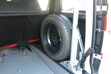

Bei uns in der Nähe ist ein Schrottplatz. Dort gibt es einen Hügel aus den Rädern und Reserverädern von den Schrottautos. An einem Nachmittag habe ich diesen Hügel erklommen und umgeschichtet auf der Suche nach einem passenden Notrad (Außendurchmesser, Anzahl der Schraubenlöcher, Abstand der Schraubenlöcher, Durchmesser der Schraubenlöcher, Durchmesser des Mittelloches und Einpreßtiefe). Pech gehabt. Ich mußte dann doch ein normales Rad organisieren, das mit einem Spanngurt im Kofferraum befestigt ist.
8 Monate später hatte ich einen Plattfuß...
