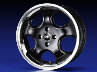

Ich liebäugele gerade mit einer Alufelge von RH, leider taucht Dacia in der Fahrzeugauswahl bei dem Hersteller nicht auf.
Da eine entsprechende Anfrage wohl nicht vor nächster Woche beantwortet werden wird wollte ich mal fragen ob die Felgen vielleicht schon jemand verwendet. Auch Bilder von montierten Felgen sind willkommen.
Die Serienbereifung soll übrigens übernommen werden.
Was meint ihr, sieht das aus am MCV?

RH scheint generell keine Gutachten für Dacia zu haben.
Etwas ähnlich sehen denen ja diese:
Ronal R7
Dezent J
Magma Seismo
Die gibbet alles für Dacia. Oder wolltest du auch das zweifarbige?

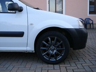

hallo
ich hab die rial drauf in 6,5 x 16 mit 205 / 50 R16 reifen
. ist zwar nicht teilweise poliert und ohne tiefbett aber mir gefällts und ein gutachten bzw sogar ne abe war auch dabei so dass ich sie gar nicht eintragen hab lassen müssen;):D
