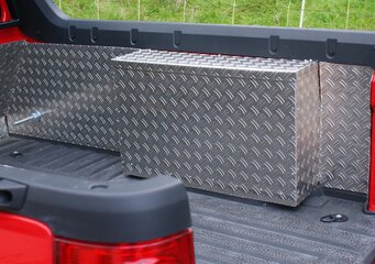

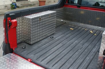

Riffelblechausbau stückweise
Hm sauber gearbeitet sage ich da nur:lol::lol:
Aber wenn es regnet oder im Winter bei Schnee wie machst
du den oberen Bereich dicht ??? sonst hätte ich schon einige
bedenken das dazwischen mal was schwitzt und sich Rost
bilden kann bzw. es wird dann nicht mehr trocken zwischen Wand
und Alutafel.:D(ich meine den Rand Bereich unter der Gummimatte)
gute arbeit.....und gute idee mit dem stauraum auf den radkästenc
daumen hoch

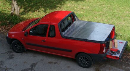

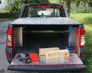

Der Deckel is druff
Da ich jetzt noch Urlaub hatte:D
Hab ich noch den Deckel für den Picker gebaut, hier das Ergebnis:
Keine Angst der Deckel wird noch mit Gummis befestigt, der Spanngurt ist nur Notlösung:nono:
also der deckel ist der hammer....
denk mal über ne serienproduktion nach..das ding würde sich denke ich gut verkaufen....
wie hast das gelöst? ist das blech oder mit holz drunter? udn ist es schwer?
Ich weiß nicht ob ich das verkaufen würde, da hätten ja mehrere so nen DeckelB)
Der Rahmen ist aus einem Alusteckprofil, da drauf sind die Bleche, die Kanten sind mit Kantenschutz mit Dichtprofil (so ähnlich wie unsere Türdichtungen) versehen.
Vom Gewicht her, denke ich so max 20kg.
