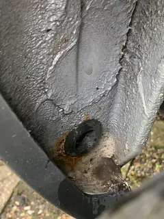

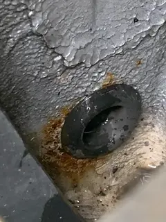

Mein Dokker Stepway Baujahr 2017 mit 100`000 km scheint an einigen Stellen im Unterboden bereits anzufangen zu rosten. Hier im linken hinteren Radkasten besonders stark. Ist das Flugrost oder ist das schon schon was gröberes ? Könnte es auch durchgerostet sein ? Ich finde es schon etwas bedenklich das ein 7 Jahre altes Auto bereits rostet. Sehe ich das falsch ?

Du kannst folgendes machen:
Gummistopfen raus, Rost abschleifen grundieren, lackieren und mit Unterbodenschutzwachs versiegeln, Gummistopfen wiede rein..
