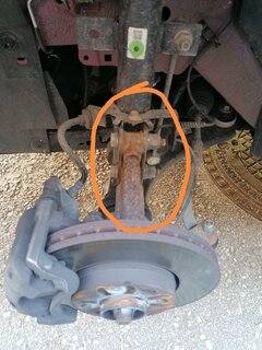

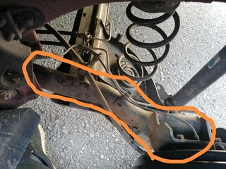

Das Auto ist nun knapp 1,5 Jahre alt (ab Zulassung und beim Wechsel auf Sommerreifen ist mir folgender Rost aufgefallen - siehe Fotos
Vorne: also dieser Rost hat mich ziemlich schockiert, wie wird das hier nach 3-5 jahren wohl aussehen. Könnte es sich hierbei um einen Garantiefall handeln? IMG_20230422_193234.jpg
Hinten: dieses tragende Teil wird vermutlich nicht so schnell durchrosten, aber ob diese Menge Rost nach 1+Jahren üblich ist, würde mich doch sehr interessieren.

Garantie wird wahrscheinlich abgewunken, da keine Durchrostung.
Bei mir beim Toyota sah es ähnlich an den Achsträgern aus. Keine Chance. Also gereinigt, mit Brunox behandelt und Seilfett drauf.
Allerdings sah unser Sandero 2 aus 2013 noch nie so aus, gut der hatte immer von Anfang an Wachs und Seilfett am Unterboden. Und die Winter in Vorarlberg sind heftig salzig.

Vorderer Achsschenkel normal und unbedenklich, sieht nur nicht schön aus. Hinterachse nicht ganz so schön, einfach schlampige Qualität beim Korrosionsschutz. Garantie wird es nach meiner Meinung auf beides nicht geben.
Da ist nicht viel mit Garantie zu machen.
Aber wenn man in einer Salzregion wohnt dann ist eine Nachversiegelung allgemein langfristig sicher sinnvoll.
Wegen Zeug was irgendwann eh ausgetauscht wird wie Koppelstangen und Querlenker jetzt nicht so das Thema. Aber Achse, Träger Rahmen kann schon Unterschied machen ob es 12++ Jahre halt oder nach 8 Jahren das "Pickerl" verweigert wird.

An der Vorderachse finde ich unbedenklich. Das Teil ist massiv.
Die Hinterachse ist wirklich nicht schön nach der Zeit, aber auch darauf wird es keine Garantie geben.
Würde da einfach Fluidfilm aus der Spraydose drauf machen zur Beruhigung und dann eben kurz den Geruch nach Schaf ertragen
