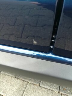

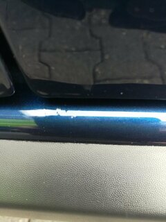

Habe ich heute an meinen Wagen festgestellt , Beifahrerseite + Tür und an der Fahrerseite fängt es auch schon leicht an. Der Wagen ist jetzt knapp 8 Monate alt ,hat 3900 Km runter und steht in einer Garage. Montag mal direkt zum Autohaus fahren.

Das sieht aber nicht nach Rost, sondern nach Lackabplatzung aus.
Lauter kleine Pickel die jetzt wohl aufplatzen und wenn man am Tür Falz fühlt das gleiche.Aber Lackabplatzungen müssen doch auch durch die Garantie abgedeckt sein ?? oder ?
Dann war wohl der Untergrund vor dem Lackieren nicht sauber. Dürfte unter Garantie fallen.
