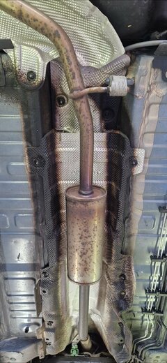

So nun zur Frage. Die Vorredner haben die Dinge sehr gut erklärt!!!! Die angesprochenen Roststellen sind völlig normal und nicht bedenklich. Hier hat die Kilometerzahl jedoch nichts mit dem zeitlich bedingten Verschleiß zu tun. Autos sind zum fahren gebaut und nicht zum stehen. Ein Auto das nur steht, hat den selben Verschleiß wie eines das fährt. Der Verschleiß ist nur ein anderer!!!!!

Ist solcher Rost bei 11.000 Km normal?! Bei einem 3 Monate altem Auto mit 11.000 km wäre das schlecht. Aber bei einem Wagen von 2020 nicht. Egal wie viele Kilometer Sie gefahren sind. An diesen Stellen, wäre genau dieser Rost!! Egal ob 10.000. oder 100.000 km.
Aber bitte bloß nicht versuchen an solchen Stellen selber dem Rost mit Öl oder sonstigen Mitteln entgegen zu wirken. Öl oder anderes auf Bremsen oder Reifen kann sehr schnell sehr gefährlich werden.
Es ist gut solche Dinge zu erfragen und es hilft anderen weiter. Aber wenn man Grundsätzliches nicht weiß, dann ist es auch besser nicht selber Hand anzulegen. Man gefährdet so auch andere.
Ihr Auto hat also KEINE Rostprobleme! Er wird lediglich wenig gefahren. Ihre Instandhaltungskosten werden jedoch duch Nichtbewegung nicht weniger sondern nur anders!

habe gestern mal die Winterrreifen auf Sommerreifen umgerüstet und folgende Rostprobleme entdeckt (siehe Bilder).
Ist das Normal für einen Duster II, 4WD, Baujahr 2020, nur 11.000 km in 4 Jahren (Zweitwagen) und der immer in der Garage steht? Was wird der TÜV bei der HU in 2025 dazu sagen?

Bei der neuen Montage der Sommerreifen würde ich in Ihrem Fall die Radnarben mit einer groben Drahtbürste gut vom Flugrost reinigen und anschließend mit einem sauberen Lappen abreiben und die gereinigte Radnabe danach mit Keramikpaste dünn benetzen. Ich würde weder mit der Pfeile noch mit anderen Werkzeugen arbeiten. Bitte keine Kupferpaste oder anderes verwenden. Nur Keramikpaste mit Freigabe für Felgen . -->Moderne Felgen (egal ob Stahl oder Alu) würden (wie bereits passiert) ggf. oxidieren. Vor allem unter dem Einfluss von Hitze durch bremsen etc. Danach über Kreuz montieren, mit dem richtigen Drehmoment über Kreuz nachziehen und den Luftdruck überprüfen. Falls vorhanden Reifendrucksensoren neu anlernen (Set TP im Bordcomputer). Nachziehen nicht vergessen. Die Keramikpaste verhindert in seiner Kernaufgabe keinen neuen Rost, sondert versucht eine Kaltverschweißung unter Metallen zu verhindern. Was einen erneuten Reifenwechsel erleichtert ohne ein eigenes selbständiges Lösen des Rades, der Radmutter oder Randbolzen.
